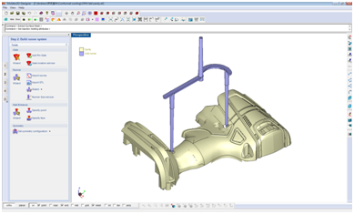

Moldex3D Designer 提供eDesign使用者一个非常直觉性的3D水路建置接口,汇入3D冷却水路的步骤如下:

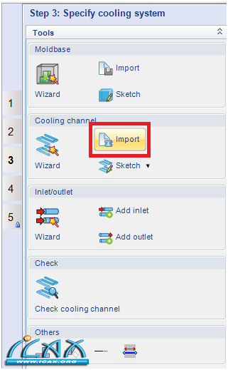

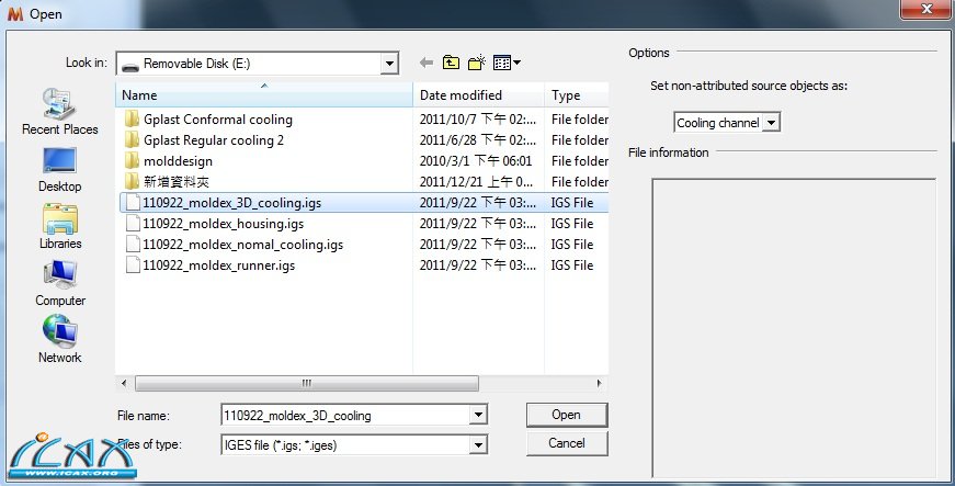

 1. 汇入模型和水路
 2. 点击”Import (汇入)”图示。支援的文件类型有.stl, .iges, and .stp。如果档案没有表面网格(如:.stl 档案),程序会自动撷取表面,请记得将属性设为“冷却水路”。
 3. 蓝色部分为汇入的冷却水路,现在我们可以很轻松地在eDesign建置非圆形水路,其余定义属性步骤则照旧。

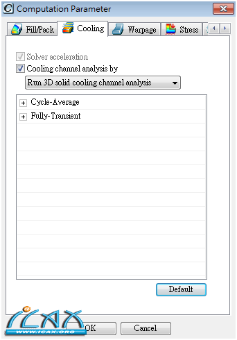

 Solid 项目支持预测3D 冷却性质

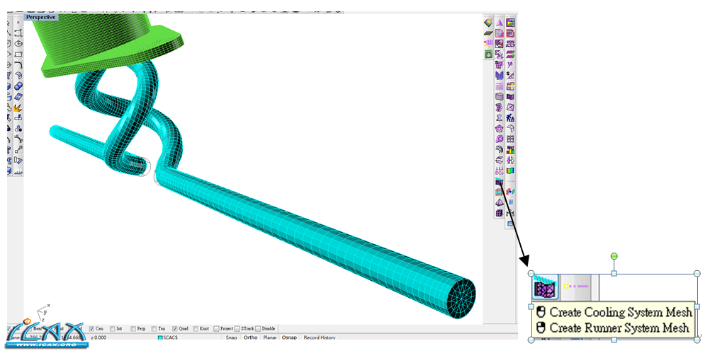

 另一方面,Moldex3D Mesh 提供一个非常弹性的方式,能在Solid项目中设计复杂水路。
步骤如下:
 1. 产生冷却系统网格
 2. 导出Solid 模型
 3. 在Moldex3D 制程设定中的计算机参数 (computation parameter),在Cooling channel analysis by下设定“Run 3D solid cooling channel analysis”。

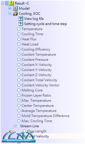

 4. 从分析结果中可以了解冷却压力、温度以及速度。
