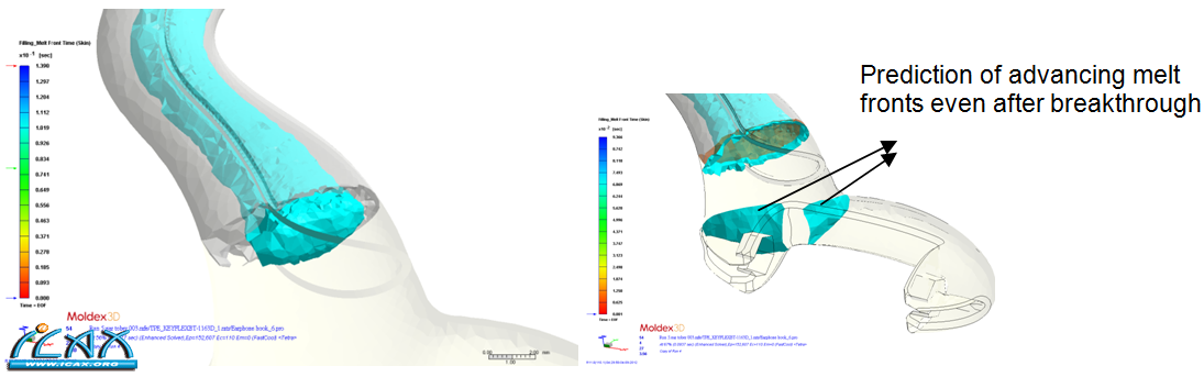

图一. 三维呈现皮层和核心在模穴内的分布

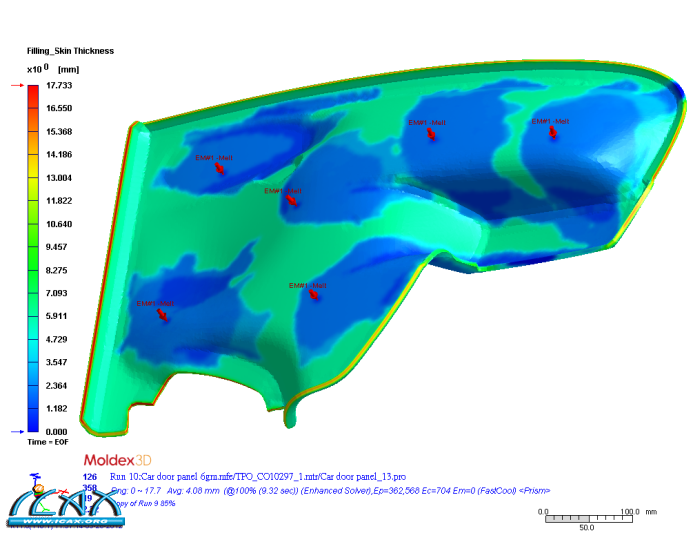

图二. 多浇口车门板皮层厚度预测
图三. 核心穿透的位置和量预测,以及预测穿透后的核心熔胶波前演变
