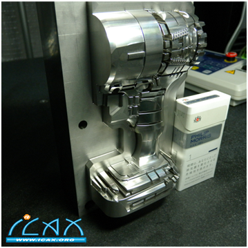

以下的案例将就传统水路和异型水路设计的冷却结果作比较。下图为几何复杂且厚度变化极大的产品模型。使用异型水路设计将可大幅降低冷却时间逾33% (10)

本案例的产品规格如下:
  • 长度: 162.23 mm
  • 宽度:105.15 mm
  • 高度:44.51 mm
  • 主要的厚度:约3 mm

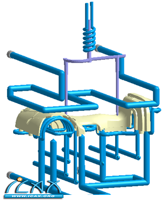

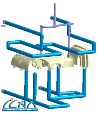

我们将以这个案例进行传统水路和异型水路的比较;传统的冷却水路设计在公模侧是使用隔板式水路,然而,异型水路则可以依产品而行,满足多变的设计。
a. 传统水路设计                                                         b. 异型水路设计
异型水路设计距离模穴表面等距离,然而,由于受到几何模型的限制,冷却水路仍然无法深入许多地方。在这个案例中,冷却水路的平均值直径是4公厘,模穴与水管相距8.3公厘,水管间则是相距9公厘。

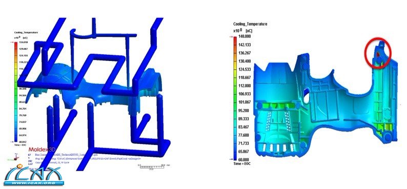

传统的水路设计在冷却结束时的塑件表面温度如下所示,温度从60.04-134.02。模穴壁的温度分布相当低且一致;然而,在公模侧,塑件的表面温度会因区域而异。红色圈选处为最高温,很明显地看出,并无水路经过该处。
a. 表面温度分布范围 57.82– 129.95 b. 最高温位于红色圈选处

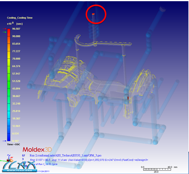

以下的图显示圈选处所需的冷却时间。冷却时间指的是从保压结束之后到脱模,如数值所显示,冷却所需时间约为101.55秒,默认值(20)不足。

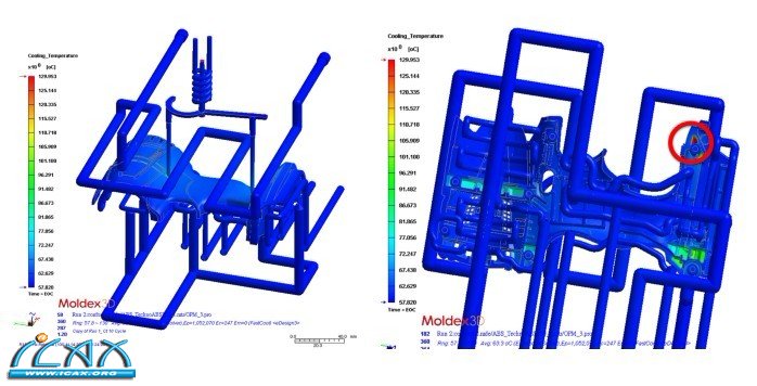

冷却结束时的表面温度分布如下图所示,温布从57.82-129.95 ,低于传统水路设计,除此之外,公模侧的温度分布,异型水路的设计也比传统设计更均匀。
最大所需冷却时间也降低至96.51秒。

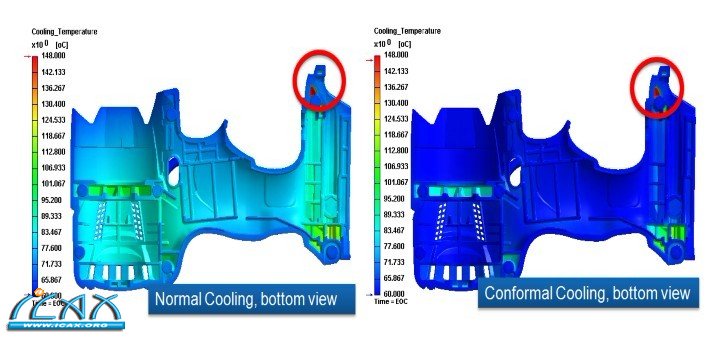

如果我们将两组案例设定同样的温度范围,我们可以看到异型水路组能有效移除公模侧大部分的热量,然而,最高温的区域因为没有水路经过,依然存在(红色圈选处)

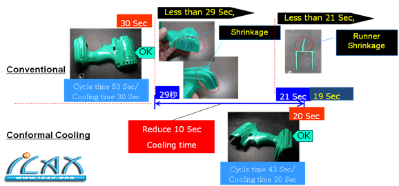

生产的周期时间是考虑水路设计的重点之一,比较传统设计,异型水路设计可以减少10秒的周期,将近33%

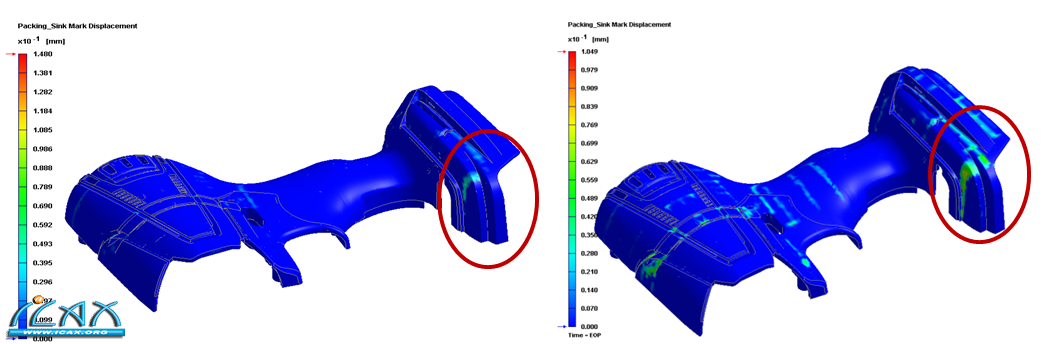

举例来说,可以将凹痕值作检视产品质量的指针。以下为传统水路设计(冷却30)和异型水路设计(冷却20)的凹痕比较图。我们可以由下图中可看出所示的两种水路设计凹痕预测值,异形水路的最大值较小。但是在红色圈圈处的值却接近。这个证明了两个脱模状态的一致性。
传统水路凹痕位移值0-0.148mm                                  异型水路凹痕位移值 0-0.105mm
