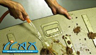

水洗板设计上的问题与要求
用途为休旅车内地板,必须满足几种要求:强度足以承受重物,如乘客和货物、为方便取用位于下方的备胎,必须轻量化。此产品亦属于外观件,平整度为重要考虑之一 ( 图1,图2 )。
旧款水洗板设计结合金属件与塑料,以金属件克服变形及强度问题,但在生产上必须耗费较多的时间及成本,另一方面,重量也相对较重。水洗板在成型时最大的问题为变形量的控制,藉由 Moldex3D 模流分析的辅助,调整产品几何及厚度分布设计,使变形量达到最小,另外经由分析发现此产品可藉由模温有效控制其变形量,而达到平整度的要求。
图1.  水洗板 1                                                              图2.  水洗板 2

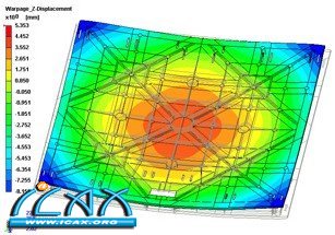

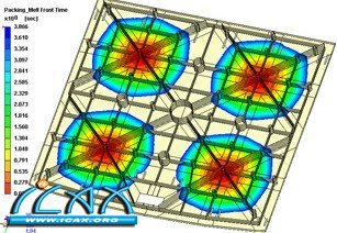

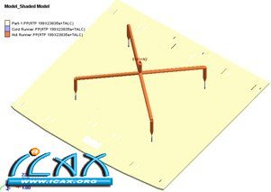

导入 Moldex3D 确认产品强度
改良后的设计以结构设计加强结构强度并抑制变形 ( 图3~图6 )。仅使用单一塑料材料,就能达到与旧设计含金属件相同的结构强度,如此可简化制程并降低成本,还有减轻成品重量。此次项目导入 Moldex3D 模流分析,针对成型的部分,寻求最佳几何设计,达到功能上的需求,并以结构分析确认产品强度。
图3. 流道配置                                                       图4. 流动波前 50%
图5. 流动波前 90%                                                 图6.  翘曲变形/ Z- 方向位移
