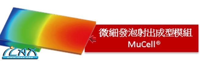

Moldex3D微细发泡射出成型模块
• –微细发泡制程是以超临界流体做为发泡媒介来产生发泡产品,可减轻产品重量,并维持好的机械性质。
• –微细发泡射出模块可对热塑性材料提供完整的分析技术,模拟超临界流体与塑料间进入模穴后的发泡行为及其衍生的效应。
• –同时预测成核与气泡成长及熔胶扩张行为,考虑气泡长大,补偿产品冷却固化所产生的收缩行为,了解收缩与翘曲变形是否改善。
• –可视化发泡产品的气泡数量密度与气泡大小分布,决定减重比率,藉以优化发泡制程设计与改善产品表面质量。

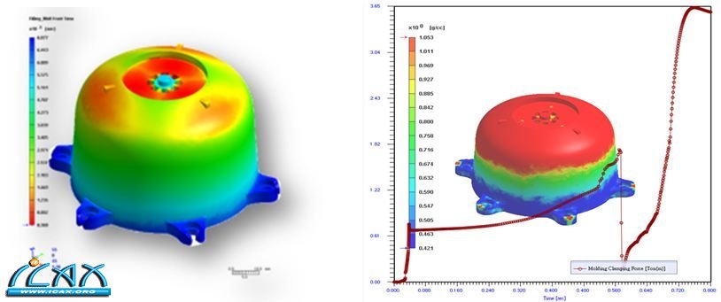

Moldex3D 微细发泡射出成型制程解决方案
制程挑战
• 气泡成核的数目、大小与分布跟制程条件有直接关系,并直接影响产品质量。
• 缝合线与包封问题的预测结合微发泡模拟的整合性评估。
• 微细发泡射出制程的产品几何设计有别于传统射出制程,因此设计经验无法直接套用。
解决方案
• Moldex3D 微细发泡模块提供可视化的气泡数目、大小与分布等结果。预测填充行为,并可以评估产品减重比率
• 使用 Moldex3D 微细发泡模块可以有效且快速评估产品的尺寸稳定性,相对于传统制程省下的成本(能源节省,原料节省),提供优化的发泡产品制程设计规划。
