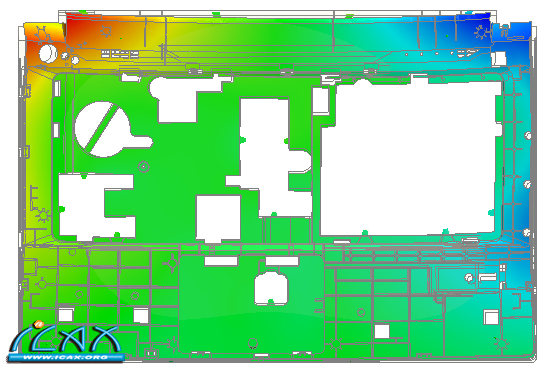

通过用Moldex3D软件对笔记本电脑C件的肉厚差异做变更分析,有效的解决了成型时产品大小头、变形等问题,改善了产品的质量,降低了试模的次数,节约了试模的成本,同时也了解到从产品设计端考虑可以更快更好的很多解决后续开模中存在而又比较难以解决的问题。
结果

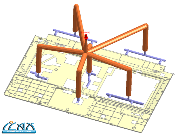

由于高亮面区域的外观要求高,需要使用高温成型(水路温度为90℃),且此区域的肉厚较厚,收缩较大,故在此区域使用四处潜伏进浇,以保证产品后续无缩水问题而影响外观。透过分析可提前预测产品肉厚分布差异会导致产品的体积收缩不均,位移量大,产品尺寸不易控制,大小头严重。产品的体积收缩率不均在很大程度上影响产品尺寸的稳定性。因此变更产品局部肉厚改善体积收缩不均,有效的解决产品大小头问题。
