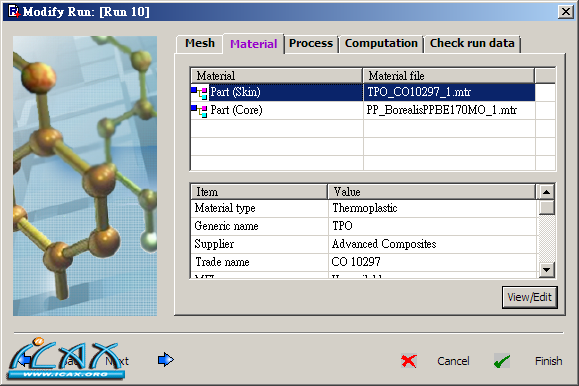

Step 1. 项目修改(Modify Run)对话窗口会显示出皮层/核心材料
Step 2. 点选“观看/修改” (View/Edit),材料精灵对话窗口即会出现并且显示项目所使用的材料。

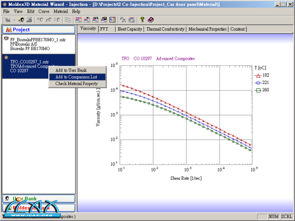

Step 3. 点选材料右键并选择“加到比较列表”(Add to Comparison List)

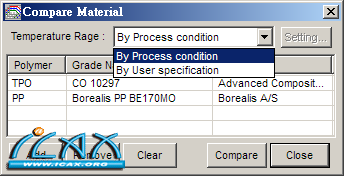

Step 4. 在比较材料对话窗口中,用户可以用默认制程设定或是明确温度范围来进行比较。

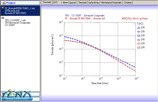

Step 5. 在这里我们指定温度为230度C,并按下"确认"(OK)。
Step 6. 两个材料在230度C的黏度比较数据如图所示。在这个例子中,两个材料在大部分剪切率范围下的黏度类似。

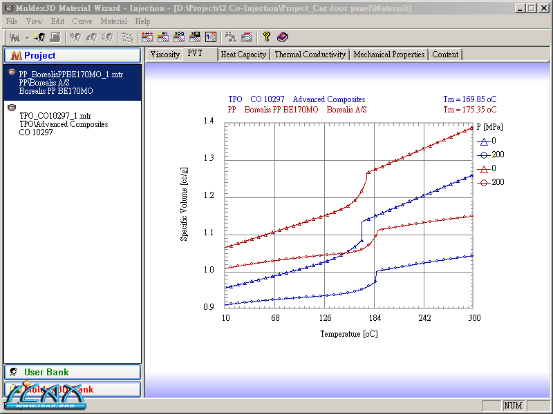

Step 7. 除此之外也可以进行PVT特性比较,这个综合比较图显示当温度降低时两个材料有相似的收缩率。曲线的斜率也就是体缩率比例几乎相同,可以避免严重翘曲的情形发生。material-wizard-2.png
