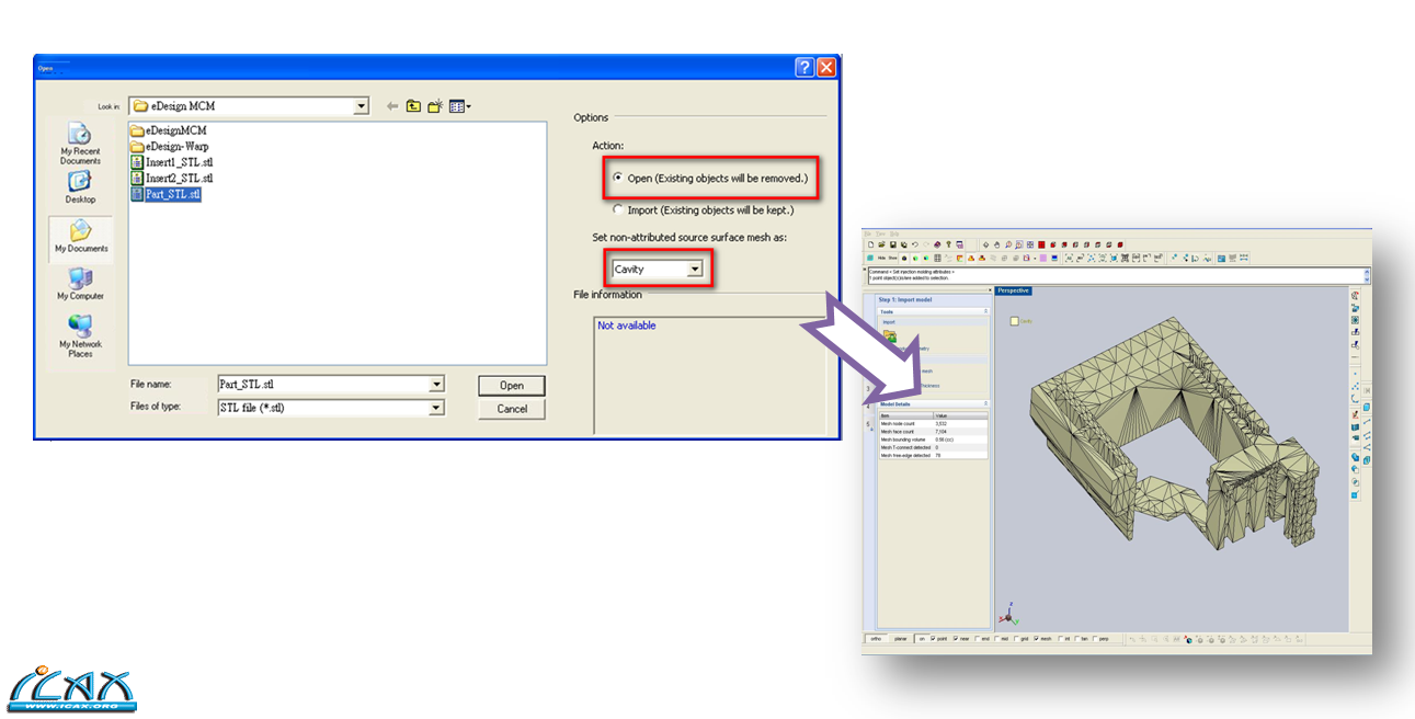

STEP 1. 打开塑件主体几何的STL文件及选取Cavity 为对象属性

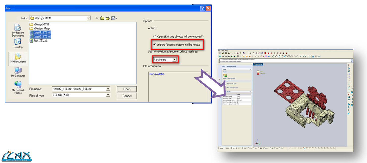

STEP 2. 汇入嵌件模型并定义属性为嵌件

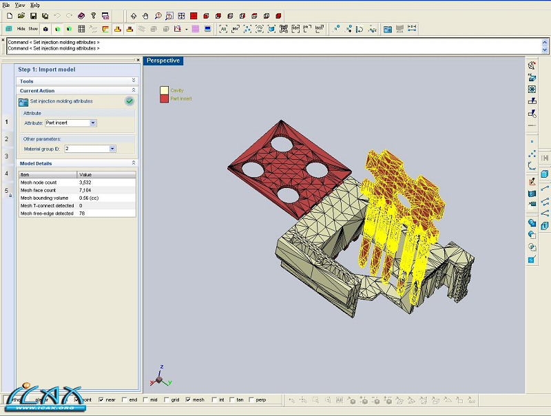

STEP 3. 指定第一个嵌件为第一个材料群组
STEP 4. 指定第二个嵌件为第二个材料群组

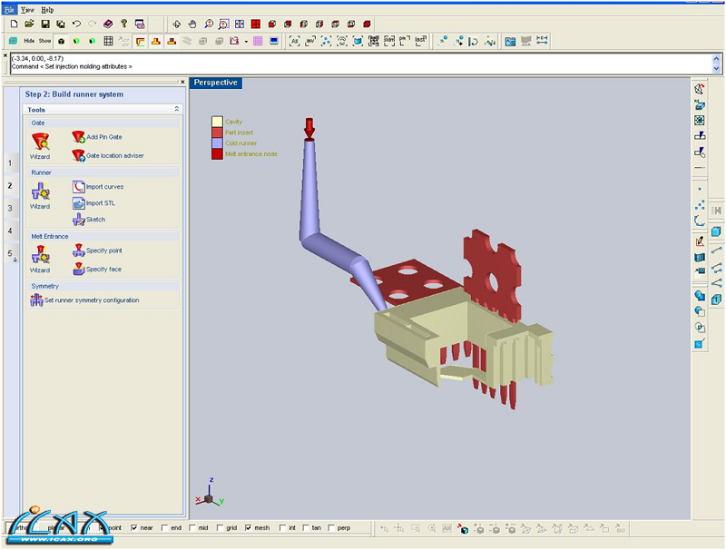

STEP 5. 点击Set melt entrance / Build runner
STEP 6. 点选specify-point.png 来设定进浇口,如下图所示

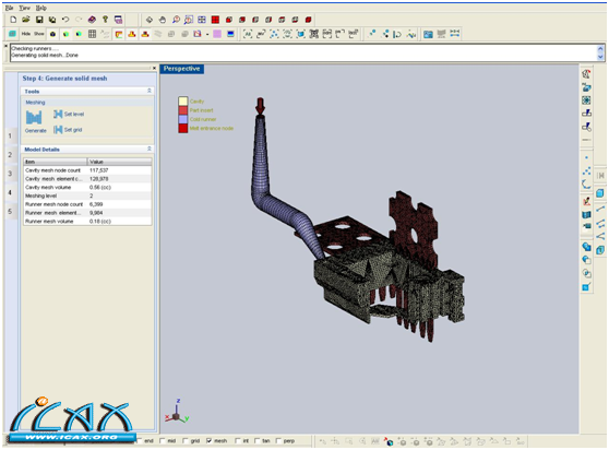

STEP 7. 在工作区中,点选Create solid mesh,接着点击 generate-mesh.png 以建立网格,如下所示
