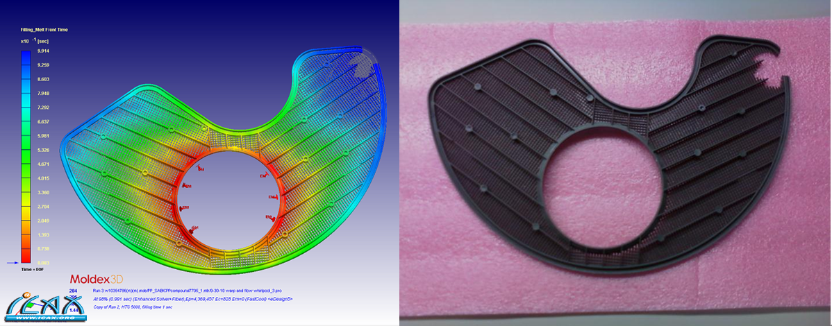

以下为仿真分析和实际产品的对照图

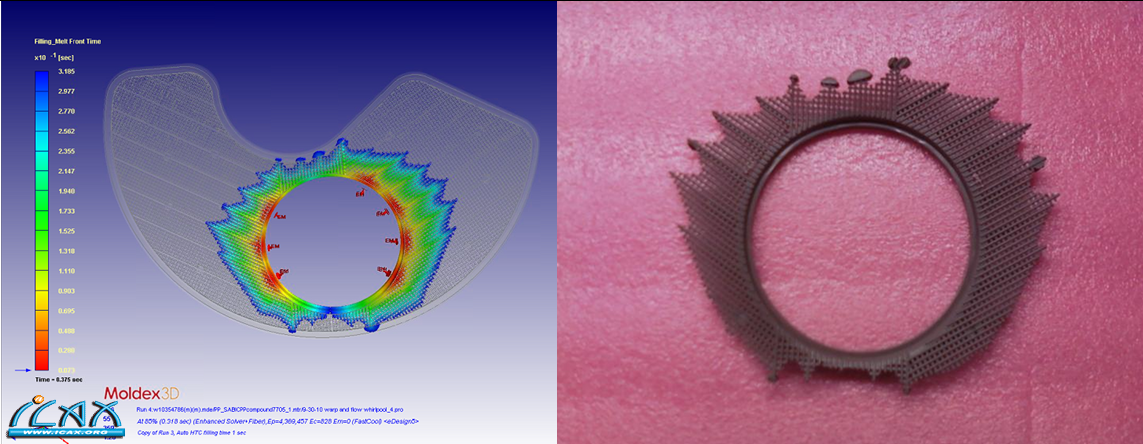

充填时间32%
充填时间39%

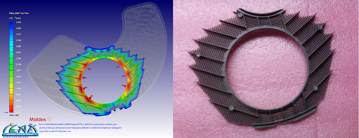

充填时间 50%
充填时间99%

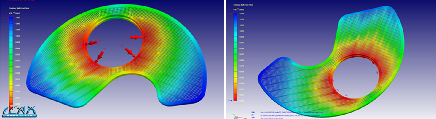

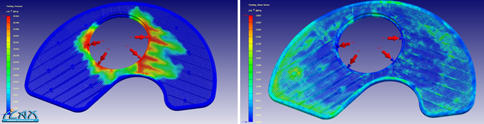

以下为4个浇口和7个浇口的流动时间、压力和剪切力分析比较。
4个浇口
7个浇口
