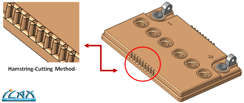

从过去的经验,RTI清楚知道修改产品的厚度设计可达到客户对产品质量的期待与要求。然而,RTI也了解如何精确的对产品设计进行变更是非常困难的,我们至少需先知道应如何回答以下这三个关键的问题:
• 如何说服客户这是正确的解决方案?
• 哪里需要变更,如何变更?
• 不同的设计与成型条件的交互影响是什么? 又该如何控制?

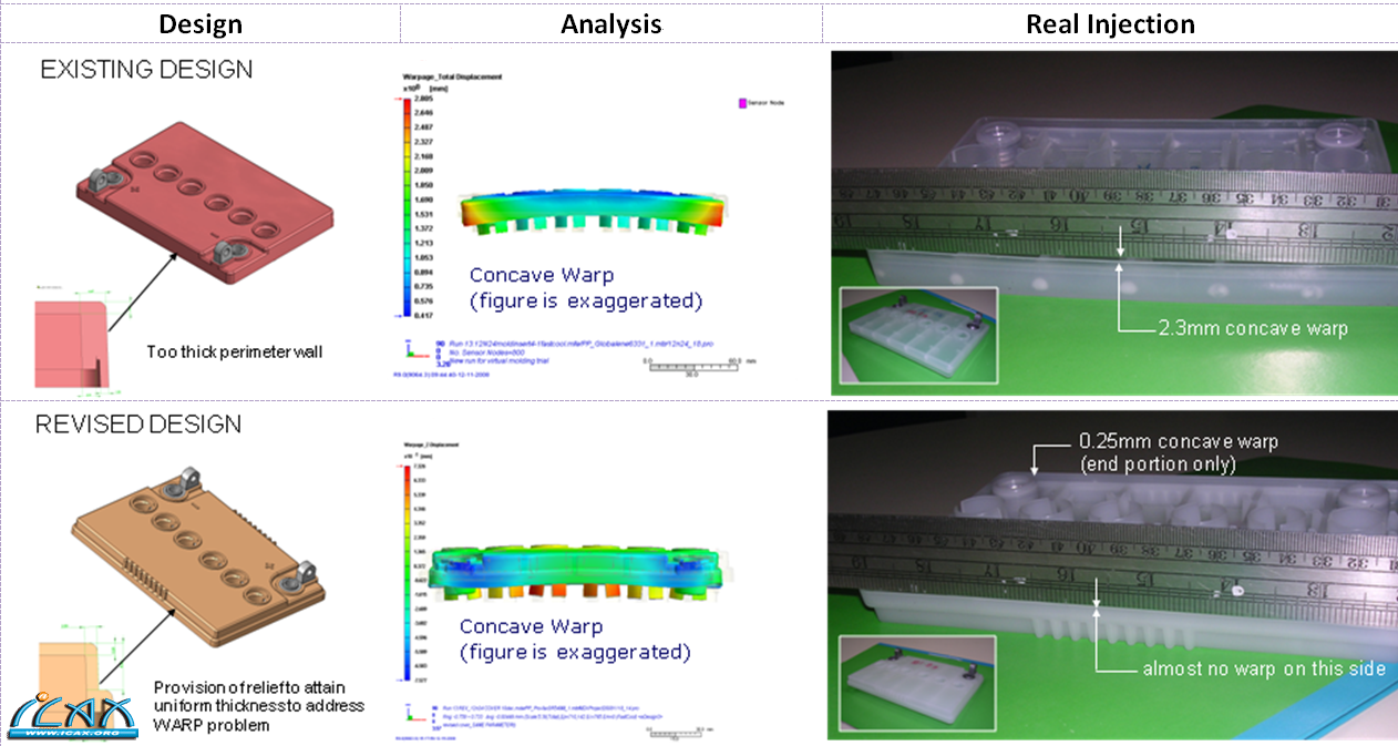

原始设计 (产品厚度)                                                  变更后设计 (产品厚度)
客户对于凹面的翘曲量值要求为0.5mm, 凸面的翘曲量值要求为2.0mm. 而实际上,凹面的翘曲量值为2.3mm. 我们建议可藉由把产品的厚度调整得更一致来改善翘曲的问题,但客户当时并不相信此作法是可行的。
– - Mr. Noel D. Jarical, RTI设计与工程经理
在有限时间内,RTI完成数个验证并充分展现出与Moldex3D合作多年后所发展出在技术上的能力。我们不仅找出设计变更正确的方向,更同时提供具体且可靠的验证分析结果。
传统的试误法与CAE最大的不同是我们可以藉由分析过程有系统地累积制程新技术的Know-how 与Know-why且大幅降低产品的开发成本。若采用传统的方式进行试模,将需要挹注大量的时间及成本才能找出需调整的地方以及该调整的程度。
在那之前,因为Moldex3D所拥有的高准确度与高运算效率的产品特质,我们早已开始使用这一套模流分析软件。我们利用Moldex3D针对已调整过产品厚度的设计变更来做仿真验证,结果显示翘曲量降到了最低的量值。我们将结果提供给客户并成功说服他们在产品厚度上做变更是改善产品变形有效的方法。

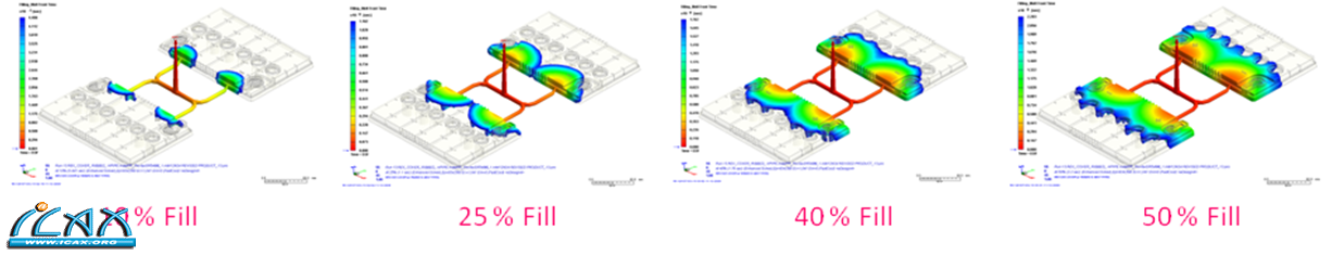

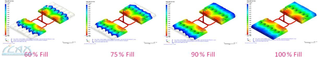

时间是另外一项重要的考虑点。只要有适当的硬设备,再加上Moldex3D独特的平行运算技术,设计团队在下班前将多个真实三维设计变更汇入到软件,一个晚上即可完成模拟分析结果。Moldex3D平行运算与远程计算是帮助用户最大化硬件性能的两大功能,协助我们节省大量时间并创造更大的价值。

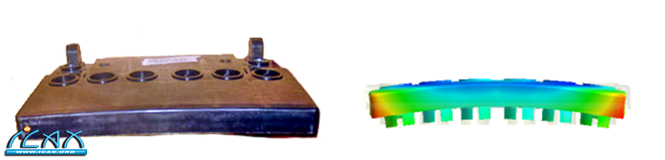

实际的产品与仿真分析呈现相同的结果。相信我们不仅省下大量的时间与成本,更重要地,我们进一步强化并应证了我们的核心竞争能力。对我们的客户而言,RTI代表的是真实可靠 — 因为有系统的Know-how与Know-why之知识管理,我们可以有效的确保高标准的产品质量与性能(甚至高出水平)。这是属于RTI、Moldex3D和科盛科技团队一起创造出的双赢!
