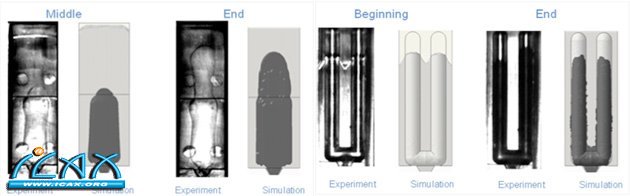

Figure 1 (a) 模穴内液体流动情形                              (b) 模内皮层比分布情形

Figure 2 不同模型之熔胶和水波前1) 充填初始2)充填结束 瞬间快照
