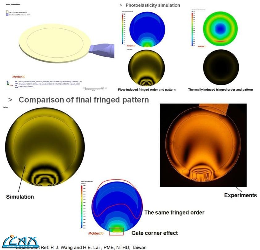

镜片(Lens)产品应用光学分析预测双折射
使用光学分析模块可以从热影响和流动残留应力中检视光弹条纹图像,找出双折射的起因。
Moldex3D Optics提供以下功能:
预测充填、保压、冷却结束时之流动导致之双折射
预测流动导致之光程差、条纹级数与光弹条纹
预测热应力导致之双折射、光程差、条纹级数与光弹条纹
预测最后成品总和之双折射、光程差、条纹级数与光弹条纹
