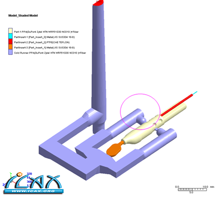

在设计初期即完成设计验证,不仅可以达到产业对于产品质量的高标准要求,更可以降低生产成本,为了克服设计上的挑战以及确保产品质量,Moldex3D在设计初期即可协助检视问题,并针对每一个问题提出解决方案。针对无线射频手术产品的设计,Moldex3D也有特别的解决方案。因产品壁厚设计不均所引起的流动迟滞以及竞流效应都能透过Moldex3D的流动模拟工具来检视。从原始设计的流动波前模拟分析中发现,熔胶进入模穴后,会同时接触到壁厚较厚及较薄的区块,由于塑料的热传导率,熔胶在流经壁厚较薄的区域时温度会显着下降,因而导致产品有短射的现象。

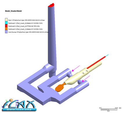

除此之外,Moldex3D的流动模拟工具也侦测到原始设计中单一进浇口的充填压力过高。 在不更动产品设计的前提下,为了防止短射现象并同时降低充填压力,Moldex3D提出增加额外的进浇口以及更改流道系统中浇口位置的设计变更方案。此方案允许熔胶在流经壁厚较薄的区域前,先充填壁厚较厚区,彻底改善了因为温度下降所造成的流动迟滞及产品表面凹凸不均的现象。
图一. 设计 1:增加进浇口
设计 2:更改流道系统中浇口位置

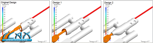

图二. 比较原始设计、设计1和设计2在充填时间95%的情形
