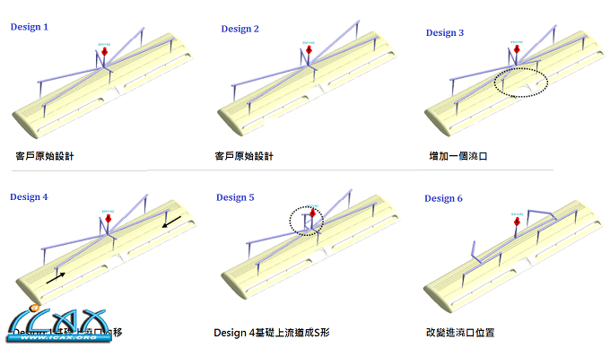

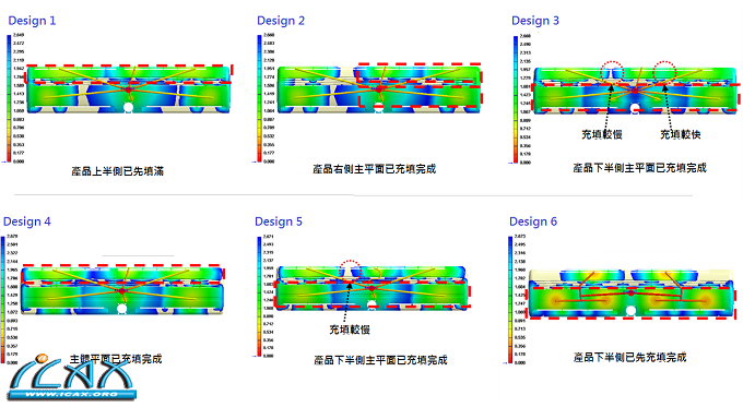

针对像案例中的大型平面产品,为了要克服流动平衡以及产品翘曲问题,Moldex3D提出流动平衡优化方案;根据不同的流道设计方案(见图一),Moldex3D真实三维分析软件皆可提供精准的分析结果比较,从图二中流动波前 90%的比较图可以得知,方案四的流动设计较佳。得到流动平衡的评估数据筛检出平衡性较佳的方案,在进行变形量的比较,目标以空调面板两侧变形方向一致变形量较小为相对性优化的选择。

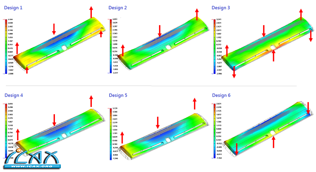

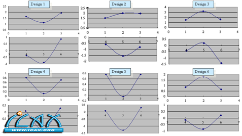

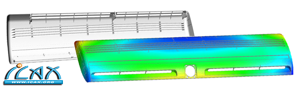

从产品上6个量测点的翘曲量值比对表格(见图四)可以得知: 方案4和方案5的翘曲方向较单一,产品翘曲集中在一条边,有利于预测产品翘曲趋势与现场控制,除此之外,方案4及方案5流道设计可优化与降低此产品的变形,大幅提升现场组装质量的稳定度。
图一 原始流道和浇口设计和优化设计之比对
图二 比较六种流动方案流动波前90%结果
图三 Z-轴向变形趋势比较
图四 六种方案量测翘曲数值比较
图五 六种方案Z方向翘曲量值与变形方向的比对
