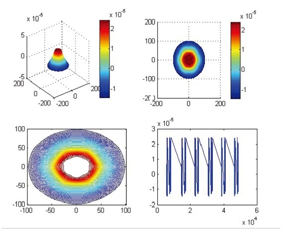

陈博士为我们描述了最新的NX 升级产品是如何帮助中国宇航工程设计新光学系统的:“在新系统中, 由于次级镜位于离遥感器开口比较近的位置,因此必然受到外层空间热环境及微重力环境的影响。因 此,长春光机所需要详细分析由于次级镜在空间热环境及微重力环境影响下发生面变化而引起整个光 学系统传递函数的变化情况。这种复杂的分析以往需要多种软件工具才能实现。现在利用NX 软件, 整个模型的力学和热学特性分析均由其准确完成,从而简化了设计流程。”
基于NX 的三维建模功能,长春光机所能够建立空间遥感器的轨道热模型。通过NX Space Systems Thermal(空间轨道热分析模块),可以确定遥感器在轨道环境下的温度场分布情况。然后,将热分析模 型的温度场映射到NX 结构分析模型中,并施加空间微重力载荷,以计算其变形情况。利用同样的方 法,还可以计算整个遥感器中各个光学元件的变形对光学系统性能的影响,并进行灵敏度分析,指导 光学元件支撑结构的设计优化。

空间微重力环境和热环境共同作用下次镜面形状处理图
