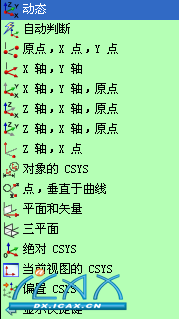

坐标系在菜单中选择 格式 → WCS,或者选择WCS的工具条

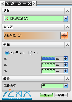

原点,该命令用于定义坐标系原点,与点对话框一致。选中原点,出现点定义对话框,定义坐标原点。
打开NX-WCS.prt(NX_layer.rar)文档,练习坐标点定义。
捕捉工具条被激活,可以通过捕捉选项选择绘图区对象任意点。可以调整类型,选择不同捕捉内容。
自动判断的点 - 根据选择指定要使用的点选项。系统使用单个选择来指定点,所以自动推断的选项被局限于光标位置(仅当“光标位置”也是一个有效的点方法时有效)、已存点、端点、控制点以及圆弧/椭圆中心。
光标位置 - 在光标的位置指定一个位置。位置位于 WCS 的平面中。您可使用网格快速准确地定位点(请参见首选项→工作平面)。
现有点 - 通过选择一个现有点对象来指定一个位置。通过选择一个现有点,使用该选项在现有点的顶部创建一个点或指定一个位置。在现有点的顶部创建一个点可能引起迷惑,因为用户将看不到新点,但这是从一个工作图层得到另一个工作图层的点的拷贝的最快的方法。
端点 - 在现有的直线、圆弧、二次曲线以及其他曲线的端点指定一个位置。
控制点 - 在几何对象的控制点指定一个位置。
交点 - 在两条曲线的交点或一条曲线和一个曲面或平面的交点处指定一个位置。
圆弧中心/椭圆中心/球心 - 在圆弧、椭圆、圆或椭圆边界或球的中心指定一个位置。
圆弧/椭圆上的角度 - 在沿着圆弧或椭圆的成角度的位置指定一个位置。软件从正向 XC 轴参考角度,并在 WCS 中按逆时针方向测量它。用户还可以在一个圆弧未构建的部分(或外延)定义一个点。
象限点 - 在一个圆弧或一个椭圆的四分点指定一个位置。用户还可以在一个圆弧未构建的部分(或外延)定义一个点。
点在曲线/边上 - 在曲线或边上指定一个位置。
面上的点 — 指定面上的一个点。
两点之间 - 在两点之间指定一个位置。
按表达式 — 使用点类型的表达式指定点。
动态WCS,该选项用于动态调整WCS的坐标原点和坐标方向,使用动态手柄操作坐标系变换。我们可以选中坐标系中的正方块,重新对坐标原点定位,在捕捉选项的帮助下,移动坐标原点的位置。在选中绿色圆锥体,可以拖动鼠标,按选中的轴线移动坐标位置。在选中圆球后,移动鼠标折可以改变坐标方位,旋转坐标系,通常我们用它改变绘图平面。
CSYS,通过调整坐标原点,我们可以重新定义坐标的原点及方位,也可以是现有的WCS返回到绝对坐标系原点。
改变X/Y方向,用于改变坐标系的X/Y方向,即坐标原点不变,旋转坐标角度。
保存坐标,在变更WCS后,可以按需要保存坐标系,方便后期使用。
坐标的常见的操作,原点,旋转坐标,重定位坐标,其主要的目的是改变WCS,改变绘图平面等等。
