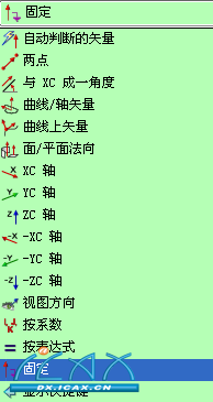

矢量构造器是用于定义方向的对话框,在需要指定矢量方向的命令中经常使用。如:圆柱,圆锥,拉伸等等。
可以选择对象边缘或面的法向作为矢量方向,也可以按照坐标的方向定义,下面是每个矢量方向的解释。
自动判断的矢量 - 指定相对于选定几何体的矢量。
两点 - 在任意两点之间指定一个矢量。
与 XC 成一角度 - 在 XC-YC 平面中,在从 XC 轴成指定角度处指定一个矢量。
曲线/轴矢量 — 指定与基准轴的轴平行的矢量,或者指定与曲线或边在曲线、边或圆弧起始处相切的矢量。如果是完整的圆,软件将在圆心并垂直于圆面的位置处定义矢量。
如果是圆弧,软件将在垂直于圆弧面并通过圆弧中心的位置处定义矢量。
在曲线矢量上 - 在曲线上的任一点指定一个与曲线相切的矢量。可按照圆弧长或百分比圆弧长指定位置。
面/平面法向 — 指定与基准面或平的面的法向平行或与圆柱面的轴平行的矢量。
对于 B 曲面,您可以指定矢量的通过点。这个点可以是原始拾取点,或者您可以指定一个不同的点。指定的点将投影到 B 曲面上来确定法矢。
XC 轴 - 指定一个与现有 CSYS 的 XC 轴或 X 轴平行的矢量。
YC 轴 - 指定一个与现有 CSYS 的 YC 轴或 Y 轴平行的矢量。
ZC 轴 - 指定一个与现有 CSYS 的 ZC 轴或 Z 轴平行的矢量。
-XC 轴 - 指定一个与现有 CSYS 的负方向 XC 轴或负方向 X 轴平行的矢量。
-YC 轴 - 指定一个与现有 CSYS 的负方向 YC 轴或负方向 Y 轴平行的矢量。
-ZC 轴 - 指定一个与现有 CSYS 的负方向 ZC 轴或负方向 Z 轴平行的矢量。
视图方向 — 指定与当前工作视图平行的矢量。
按系数 - 按系数指定一个矢量。
按表达式 — 使用矢量类型的表达式来指定矢量。
