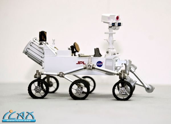

最近启动的这项名为火星科学实验室 (MSL) 的任务,计划将好奇号火星车(一个移动实验室)降落在火星上的盖尔陨坑内。好奇号的使命是考察火星是否曾经支持生命存在,车身安装了一个可钻入岩石内部提取样本、挖取土壤样本、并将样本送入内置分析设备的机械臂。

JPL 的机械设计师利用 NX 建造了 MSL 的整体模型,包括其在飞行阶段与降落阶段的数字化装配模型。分析员将 NX 几何体(根据需要进行简化)作为有限元网格的基础。通过将设计几何体与分析网格放在一个单一环境中,得以改善设计与分析团队之间的协同,并减少创建分析模型所需的时间和精力。此外,集成 NX 环境还使得工程团队能够快速地对涉及机械设备的设计进行再评估。
JPL 工程师一开始进行的是小规模仿真(作为试点项目),旨在验证建模假设;最终他们得到的结果是,模型精确反映了现实结构。尔后,他们利用 NX CAE 解决方案进行热分析,对多种物理效应进行仿真,如火星车内的液体流动、推进系统的暖风控制以及飞行期间的太阳能载荷等。然后再利用分析结果更新设计几何体。从设计到热分析的过程、及后来返回更新设计几何体的过程的简易性与高效率,显著加快了 MSL 热控系统的开发速度。节约时间和满足时间表固然至关重要,但除此之外,应用 NX 还可以带来另一个同样非常重要的益处,即使得 JPL 能够在无法通过物理试验进行仿真的条件下对热控系统的性能进行评估。
