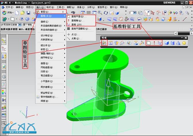

摘要: 本章主要讲述NX的基准特征--基准平面。 基准特征是一种辅助构造工具,辅助用户在要求的位置与方位上建立相应的特征和草图。它们可以相对于已存在目标实体,或固定工作坐标系来建立。
基准特征工具介绍
简述
本章主要讲述NX的基准特征作用。为以后设计复杂的参数化模型打下良好基础。
操作主要菜单与工具
 基准特征是一种辅助构造工具,辅助用户在要求的位置与方位上建立相应的特征和草图。它们可以相对于已存在目标实体,或固定工作坐标系来建立,所以将之分为相对基准、固定基准。常用中的相对基准是相关和参数化的特征,与目标实体的表面、边缘、控制点相关。定义相对基准的参数随部件存储随时可编辑。主要有三种类型的基准特征:基准平面、基准轴和基准CSYS。
