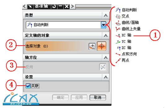

基准轴操作界面及功能介绍
①、创建基准轴的九种类型,解析如下:
自动判断 - 根据所选的对象确定要使用的最佳创建基准轴的类型。
相交- 在两个平的面、基准平面或平面的相交处创建基准轴。
曲线/面轴- 沿线性曲线或线性边、或者圆柱面、圆锥面或圆环的轴创建基准轴。
曲线上矢量 - 创建与曲线或边上的某点相切、垂直或双向垂直,或者与另一对象垂直或平行的基准轴。
XC-轴 - 沿工作坐标系 (WCS) 的 XC 轴创建固定基准轴。
YC-轴 - 沿 WCS 的 YC 轴创建固定基准轴。
ZC-轴 - 沿 WCS 的 ZC 轴创建固定基准轴。
点和方向 - 从一点沿指定方向创建基准轴。
两点 - 定义两个点,经过这两个点创建基准轴。
②、轴方向
反向 :用于切换轴法向的可能方向。
③、设置
关联:使创建的基准轴关联而非固定,以便它与所参考的特征在参数上关联。
