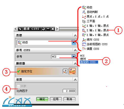

①、创建基准CSYS的十种类型,解析如下:
动态 —以手动移动 CSYS 到任何想要的位置或方位,或创建一个关联、相对于选定 CSYS动态偏置的 CSYS。
自动判断 - 定义一个与选定几何体相关的 CSYS 或通过 X、Y 和 Z 分量的增量来定义CSYS。实际所使用的方法是基于选定的对象和选项。
原点,X 点,Y 点 -选定或定义的三个点来定义 CSYS。要指定所有三个点,可使用“点构造器”。X 轴是从第一点到第二点的矢量;Y 轴是从第一点到第三点的矢量;原点是第一点。
三个平面 - 根据三个选定的平面来定义 CSYS。X 轴是第一个“基准平面/平的面”的法线;Y 轴是第二个“基准平面/平的面”的法线;原点是这三个平面/面的交点。
X 轴,Y 轴,原点 - 选定或定义的一点和两个矢量来定义 CSYS。X 轴和 Y 轴都是矢量;原点为一点。
Z 轴、X 轴、原点 — 选择或定义的点和两个矢量定义 CSYS。Z 轴和 X 轴是矢量;原点是点。
Z 轴、Y 轴、原点 — 选择或定义的点和两个矢量定义 CSYS。Z 轴和 Y 轴是矢量;原点是点。
绝对 CSYS - 指定模型空间坐标系作为坐标系。X 轴和 Y 轴是“绝对 CSYS”的 X 轴和Y轴;原点为“绝对 CSYS”的原点。
当前视图的 CSYS - 将当前视图的坐标系设置为坐标系。X 轴平行于视图底部;Y 轴平行于视图的侧面;原点为视图的原点(图形屏幕中间)。如果您通过名称来选择,CSYS 将不可见或在不可选择的图层中。
从 CSYS 偏置 - 根据指定的来自您选定的坐标系的 X、Y 和 Z 的增量来定义CSYS 。X轴和 Y轴为现有 CSYS 的 X 轴和 Y 轴;原点为指定的点。
②、参考CSYS:
WCS:以工作坐标系定义基准CSYS。
绝对:以绝对坐标系定义基准CSYS。
选定的 CSYS:根据已保存的参考坐标创建基准CSYS。
③、操控器:
      指定方位 :利用点构造器辅助捕捉定位。
④、设置:
      关联:使用此选项,使新的基准 CSYS 关联,而不是固定不变,因此它与其父特征通过参数方式关联。
比例因子:使用此选项更改基准 CSYS 的显示尺寸。每个基准 CSYS 都可具有不同的显示尺寸。
