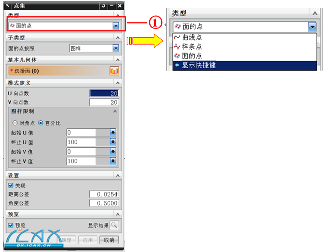

建立点集
使用点集命令的用途主要是创建一组对应于现有几何体的点。也就是说在现有几何体的基础上去创建所需的点。 主要有以下三种创建类型。
1、沿曲线、面或在样条的极点处生成点。
2、重新创建样条的定义极点。
3、指定点的间距并定义“点集”特征的起始与终止位置。
操作界面如下图:
