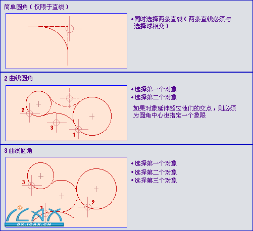

D.圆角:进入“基本曲线”对话框的“圆角”模式,该模式提供了创建圆角的选项。倒圆角也主要有以下三种:
