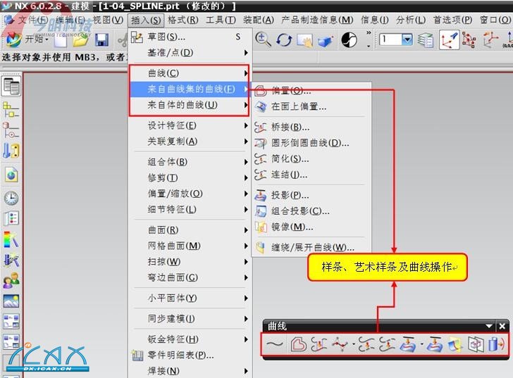

【操作主要菜单与工具】
(一)  样条

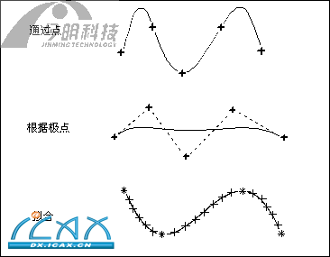

样条可以使用以下方法之一创建样条。NX 中创建的所有样条都是“非均匀有理 B 样条”(NURBS)。在本节中,术语“B 样条”和“样条”可互换使用。样条有四种创建方法:
A.根据极点:使样条向各个数据点(即极点)移动,但并不通过该点,端点处除外。
B.通过点:样条通过一组数据点。
C.拟合:使用指定公差将样条与其数据点相“拟合”;样条不必通过这些点。
D.垂直于平面:样条通过并垂直于平面集中的各个平面。
1、样条常用概念:
下图显示了样条的三种创建方法。本节将讨论几种“样条”选项的常用概念。但是,大多数仅对“根据极点”和“通过点”通用。如下图〖图14-1〗
〖图14-1〗
定义数据:使用定义数据或极点的方法创建样条。定义数据包括定义描述样条形状的点、斜率和曲率。例如,在使用“通过点”方法时,曲线准确通过所有的定义点。当使用拟合方法时,曲线仅准确穿过端点。对于其他点,样条在指定公差内通过这些点。可以为曲线准确通过的任何点指定斜率。基于这个原因,“拟合”选项仅可对端点指定斜率。
点指定方法:对于“通过点”和“拟合”,必须首先选择点指定方法来指定定义样条的点:
点成链方法:所有的成链方法都根据选定的对象构建一串点。需要指定成链要考虑的点。系统通过搜索点组中最靠近起点的点作为链的开始。然后链向前移动并选择最靠近该点的点,再下一个这样的点,依次类推直至发现下一个最靠近的点是终点为止。为链所选中的点将用系统颜色标记为星号。如果在找到终点之前,原先点组中有些点不能成为“下一个最近点”之一,则它们将可能不包含在该链中。
分段(曲线类型):样条由一个或多个曲线段创建。因为每个线段最多限制在 25 个点,这样就可以用无数的点创建样条。所有样条所需的最小点数大于样条阶次即可,且所有样条的阶次限于 24。单段样条为 Bezier 曲线;多段样条为 B 样条(样条段之间的分界线不显示)。
曲线阶次:每个样条都有阶次 - 这是一个代表定义曲线的多项式阶次的数学概念。阶次通常比样条段中的点数小 1。因此,样条的点数不得少于阶次。从大距离移动极点让曲线形状发生明显变化的意义上看,阶次越高曲线越直。阶次较低的曲线越弯曲,通常能更精确地遵循它们的极点。如上所述,NX 样条的阶次必须在 1 和 24 之间。但是,我们建议创建样条时使用三次(阶次为 3)。
