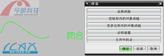

4、用拟合方法创建样条:可以将样条与构造点以指定的公差进行拟合而创建样条。该方法减少了定义样条所需的数据量。由于不是强制样条精确通过构造点,从而简化了定义过程。如下〖图14-5〗
〖图14-5〗
使用“拟合”方法创建样条步骤如下:
① 使用显示的点定义方法之一来选择样条的数据点。
② 数据点定义完之后,可以按“通过拟合创建样条”对话框所需指定创建参数。
③ 选择“确定”。

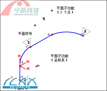

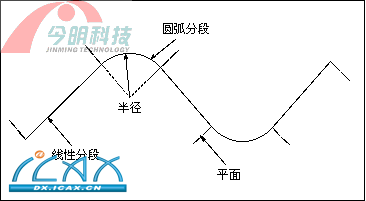

用垂直于平面的方法创建样条:用“垂直于平面”可以创建所经过的样条,并且垂直于集合中的每个平面。每个集合中允许的最大平面数目是 100。下图是用“垂直于平面”选项创建的样条。如图所示,很多方法可用于创建集合中的平面。平行平面之间的样条段是线性的,非平行平面之间的样条段是圆弧形的。每个圆形线段的中心都是它的有界平面的交点。下图〖图14-6〗说明决定圆形线段的半径的方式。
〖图14-6〗
