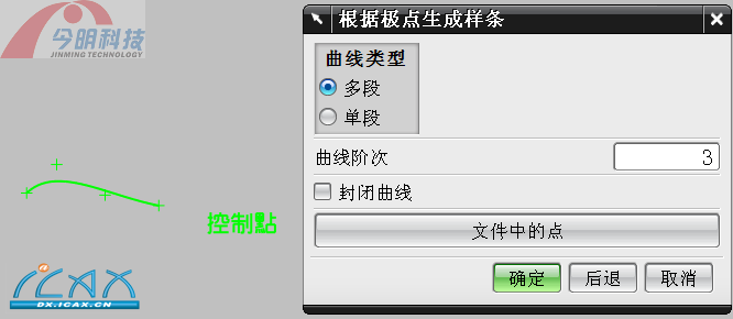

摘要: 样条是构造曲面的重要曲线,它可以是二维平面样条,也可以是三维空间样条。样条的种类很多,UG采用NURBS(非均匀有理B样条)样条。样条有四种创建方法:根据极点,通过点,拟合,垂直于平面。
根据极点创建样条
2、根据极点创建样条如下图〖图14-2〗
〖图14-2〗
①  为“根据极点”创建的样条指定的数据点可以称为曲线的极点或控制点。样条受每个极点的引力作用,但通常不会经过它们任意一点(除端点以外)。
②  下图说明相同数据点用于过点和作为极点时,样条形状的区别。如下图〖图14-3〗
〖图14-3〗
③  如果样条是用极点创建的,则指定点被认为是控制多边形的顶点。使用极点可以更好地控制曲线的整个外形和特性。这个选项也可以帮助避免曲线中不想要的波动(反曲率)。
④  选择“根据极点”时,系统显示“根据极点创建样条”对话框。
