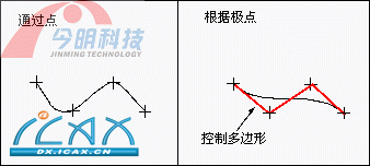

摘要: 样条是构造曲面的重要曲线,它可以是二维平面样条,也可以是三维空间样条。样条的种类很多,UG采用NURBS(非均匀有理B样条)样条。样条有四种创建方法:根据极点,通过点,拟合,垂直于平面。
通过点创建样条
3、通过点创建样条:如下图〖图14-4〗
 〖图14-4〗
要创建“通过点”样条,可按以下常规步骤操作:
① 设置“过点创建样条”对话框上的参数,然后选择“确定”。
② 用点指定方法之一指定样条的点。
③ 指定斜率和曲率,然后选取“确定”创建样条。(初级斜率和曲率先用默认值)
