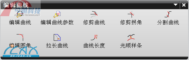

编辑曲线通过选择下拉菜单:【编辑】→【曲线】,弹出如下〖图7-001〗所示的编辑曲线下拉菜单,编辑曲线还可以选择如下〖图7-002〗所示工具条中的图标来完成。
〖图7-001〗 编辑曲线下拉菜单            〖图7-002〗编辑曲线工具条

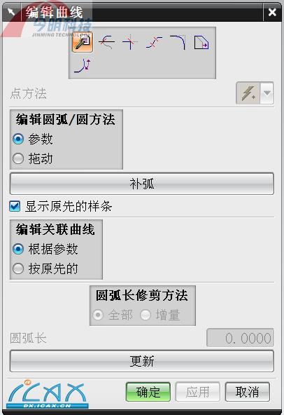

该选项在“编辑”→“曲线”下,可用来修改现有的非关联曲线。选择下拉菜单【编辑】→【曲线】→【全部选项】会打开一个对话框如下〖图7-001〗,其中包含了所有非关联的编辑曲线功能。
〖图7-001〗
① 编辑功能分类:
编辑曲线参数:允许您编辑大多数类型的曲线的参数(即,定义数据)。
修剪曲线:根据选中的边界实体(曲线、边、平面、面、点或光标位置)和选中用于修剪的曲线来调整曲线(直线、圆弧、二次曲线或样条)的端点。
修剪角:修剪两条曲线至其交点,从而形成拐角。
分割曲线:将曲线分割为一连串类似的段。
编辑圆角:允许编辑现有圆角。
拉长曲线:- 允许在拉长或收缩选中对象的同时移动几何对象。
曲线长度: 通过给定曲线长度增量修剪或延伸曲线,或根据曲线总长修剪或延伸曲线。
光顺样条:自动移除 B 样条曲率属性中的瑕疵。
②点方法:用于更改直线端点的位置。“点方法”选项允许您指定相对于现有几何体的点,也可以通过指定光标位置或使用点构造器 。某些情况下,应使用捕捉点工具而不是“点方法”选项。
③编辑圆弧/圆方法:可以用两种方法编辑圆弧或圆:通过编辑其参数,或通过拖动圆弧或圆。补弧:允许您创建现有圆弧的补弧。
④显示原先的样条:如果正在编辑样条,此选项可在编辑过程中显示原始样条以作比较。
⑤编辑关联曲线:过参数允许在保留曲线关联性的同时对其进行编辑。“按原先的”打断了曲线和其原先定义数据之间的关联性(您会收到一条警告)。
⑥圆弧长修剪方法:
总长 :用此方法按圆弧总长度延伸或修剪曲线。圆弧总长度是指沿着曲线的精确路径从曲线的起点到终点的距离。
增量 :用此方法按给定的圆弧长增量修剪曲线。圆弧长增量是指用于从原始曲线延伸或修剪的长度。
此选项也位于编辑圆弧长之下。
圆弧长:允许输入一个值作为修剪过的或延伸的圆弧的长度。
⑦更新:在对曲线进行编辑后使用此选项更新模型,而不退出编辑曲线对话框。
