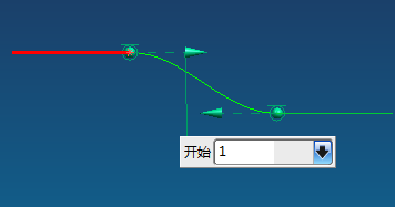

桥接曲线功能介绍
桥接曲线:融合或桥接任意两给定的曲线。
使用此命令可在现有几何体之间创建桥接曲线并对其进行约束。可以在以下位置创建桥接曲线:
A. 在两个曲面之间,在等参数或非等参数方向上。
B. 在一个曲面和任何点、曲线或边之间。
C. 在一个曲线和一个点之间。
D. 垂直于曲面边或曲面上的任何曲线。
E.  垂直于任何曲线。
