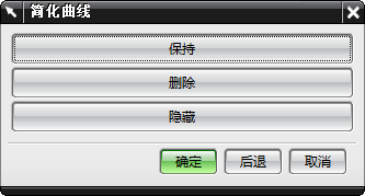

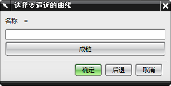

摘要: 简化曲线:用一条曲线拟合一组选择的曲线。由曲线串(最多可选择 512 条曲线)创建一个由最佳拟合直线和圆弧组成的线串。在简化选中曲线之前,可以指定原始曲线在转换之后的状态。
简化曲线功能介绍
简化曲线:用一条曲线拟合一组选择的曲线。由曲线串(最多可选择 512 条曲线)创建一个由最佳拟合直线和圆弧组成的线串。在简化选中曲线之前,可以指定原始曲线在转换之后的状态。可以针对原始曲线选择以下选项之一:
A.保持:在创建直线和圆弧之后保留原始曲线。在选中曲线的上面创建曲线。
B.删除:简化之后移除选中曲线。移除选中曲线之后,不能再恢复。(如果选择“撤消”,可以恢复原始曲线但不再被简化。)
C.隐藏:创建简化曲线之后,将选中的原始曲线从屏幕上移除,但并未被删除。
