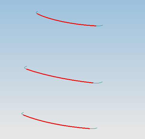

没有连接前的曲线如下图,是分段的。

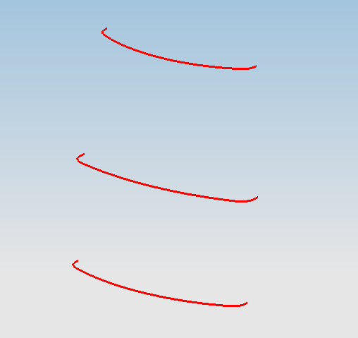

连接后的曲线是一个整体。如下图
