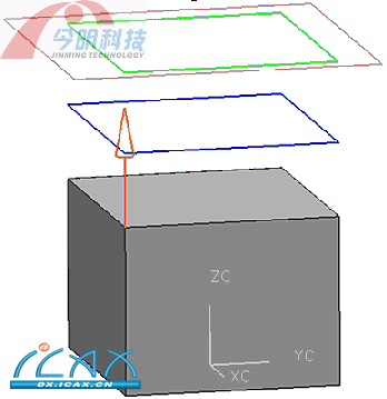

可以调整投影朝向指定的矢量、点或面的法向,或者与它们成一角度。投影曲线在孔或面边缘处都要进行修剪。投影之后,可以自动连结输出的曲线。如果需要用前一输出来手工创建另一连结曲线特征,这样操作就会减少一个步骤。如果创建关联投影曲线特征,可以隐藏或保持原始投影对象。对于非关联投影对象,除隐藏和保持选项之外,还可以删除或替换原始投影对象。如果创建关联投影曲线特征,则可以修改原始对象、指定的片体、面或平面,并且投影对象会更新以反映这些更改。选择沿矢量或与矢量成角度作为方向方法时,选定矢量将保持关联。如果更改矢量方向,投影方向将自动更新。下面用一个示例解释了关联过程。 使用沿矢量选项并选择拉伸特征中的一条竖直边作为沿矢量方向,从而将蓝色曲线在基准平面上投影成绿色曲线,如下〖图14-14〗
〖图14-14〗

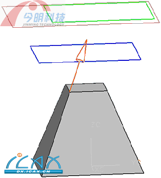

以后对拉伸拔模角更改,会导致投影矢量指向其他方向,如下〖图14-15〗。
〖图14-15〗
投影曲线会随新矢量方向而自动更新,如上所示。
