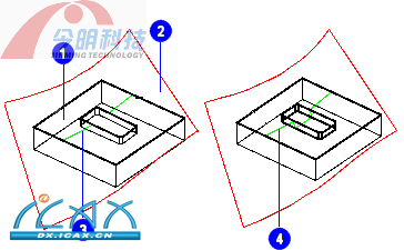

摘要: 相交曲线:生成两组对象的交线,各组对象可分别为表面、基准面、片体或实体。求交曲线命令可用于在两组对象之间创建相交曲线。
相交曲线功能
求交曲线命令可用于在两组对象之间创建相交曲线。相交曲线是关联的,会根据其定义对象的更改而更新。您可以选择输入组中的多个对象来执行相交操作。
下图所示为所创建的相交曲线的示例,其中片体与包含腔体的块相交。
