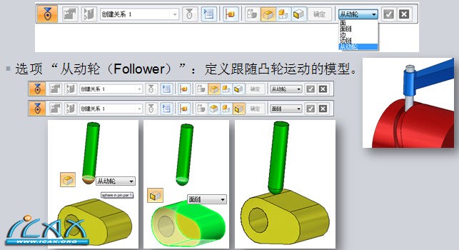

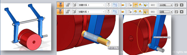

支持筒型凸轮
凸轮关系新增功能支持筒型凸轮。
筒型凸轮设计:
从动轮(Follower)支持的曲面:圆柱、圆锥、 环、球、设计体或者建构体中的面、不能平面 。
凸轮支持的边链:开放或者封闭;包含样条曲线、 圆弧等的三维路径;曲线连续相切(否则报错); 从草图、设计体、建构体等获取的边;装配草图 支持二维凸轮。
