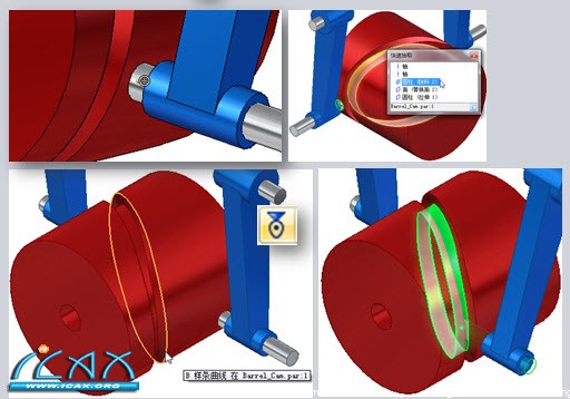

摘要: 支持筒型凸轮凸轮关系新增功能支持筒型凸轮。筒型凸轮设计:从动轮(Follower)支持的曲面:圆柱、圆锥、 环、球、设计体或者建构体中的面、不能平面 。凸轮支持的边链:开放或者封闭;包含样条曲线、 圆弧等的三维路 ...
添加 “连接(Connect)”关系:销的底面圆心与凹槽的底面。
当从动轮是环体,将处理为圆柱。
圆柱与线链相切,环体的轴与圆柱的轴放置一致。
除了凸轮关系,需要为环体添加其它装配关系, 以获得正确定位。
凸轮为一封闭线
编辑时,不能调换从动轮与凸轮。
