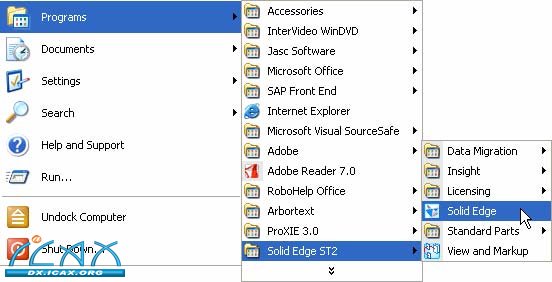

课程目标在本次练习中,您将使用Protrusion(增料)命令创建一个实体模型。它将成为零件的基本特征。您将通过绘制基本轮廓并执行拉伸完成这一过程。完成本次练习之后,您将能够:• 创建和保存新文件。• 使用几何体创建命令创建2D轮廓。• 使用Protrusion(增料)命令创建实体模型。• 执行基本窗口操作。• 定义零件属性。练习第1步:在Start(开始)菜单上,选择Programs(程序)->Solid Edge ST2->Solid Edge。Solid Edge显示启动屏幕。 第2步:在启动屏幕上点击Create(创建)选项下的Traditional ISO Part(传统ISO零件)。 第3步:打开一个空白的零件文件并加载公制单位,但文件尚未保存或者命名。保存文件并定义文件属性。 确定正在使用的是公制还是英制单位。 在Application(应用程序)菜单上,点击Properties(属性)->File Properties(文件属性)。 在Part Properties(零件属性)对话框上点击Unit(单位)选项卡。 如果Units(单位)页显示公制单位,点击OK(确定)。如果Units(单位)选项卡显示英制单位,执行"入门"课程中所述步骤,该课解释了如何创建采用非默认单位的文件。在本次练习中使用公制单位。
