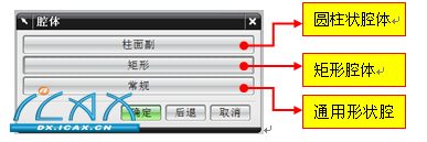

2.接着:可以看到弹出【腔体】〖类型选择〗操作菜单:如下图:
腔体分类】:
〖圆柱状〗:让用户定义一个圆形的腔体,有一定的深度,有或没有圆角的底面,具有直面或斜面。
〖矩形腔体〗:让用户定义一个矩形的腔体,有一定的长度、宽度和深度,在拐角和底面处有指定的半径,具有直面或斜面。
〖通用〗:让用户在定义腔体时,比照圆柱形的腔体和矩形的腔体选项有更大的灵活性。(高级)

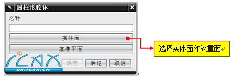

①选择【柱面副】进入【放置面】选项界面如下图:
②定义放置面,定义形状特征参:

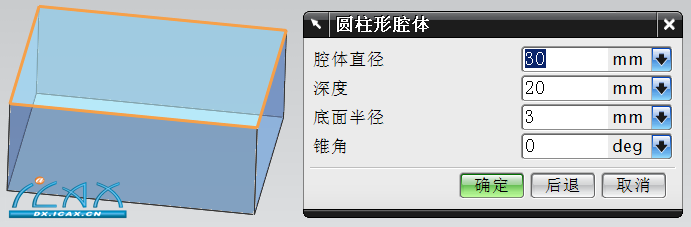

如下图,选取毛胚体的〖上表面〗,接着会弹出【特征参数】定义对话框,并按下图修改参数定义,输入完成后按【确定】。

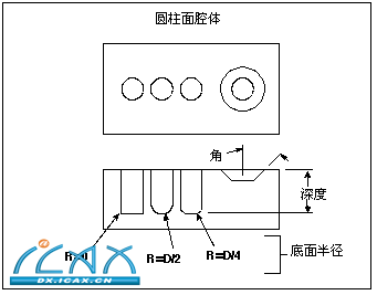

〖备注〗:各参数的几何意义如下图:

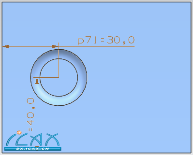

③进行中心定位:

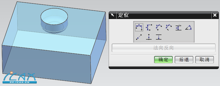

按【确定】后弹出下图的预览界面,并出现定位对话框。
〖备注〗定位方式与圆台类似。
【注】:按下图选用【垂直】定位方式定位并输入定位参数如下图

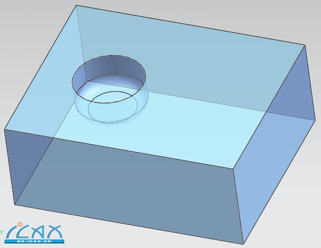

④按【确定】得到如下结果:
