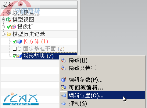

该项用于编辑成型特征在实体上的位置。在部件导航器中选择需要编辑的特征,按MB3(鼠标右键)从弹出菜单中选择【编辑位置(0)……】如下:〖图6-001〗
〖图6-001〗编辑位置
或者选择主菜单上的【编辑】→【特征】→【编辑位置】,或是单击图标 ,选择需要编辑的成型特征后:会出现下〖图6-002〗所示的编辑位置对话框。

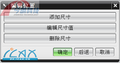

〖图6-002〗编辑定位尺寸
① 添加定位尺寸:用于增加成型特征的定位尺寸。
l② 编辑定位尺寸:用于编辑定位尺寸的数值。
③ 删除定位尺寸:用于删除已定义的定位尺寸。

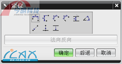

如果该特征还没有定位则会出现如下:〖图6-003〗所示的对话框,可以重新建立所需定位。
