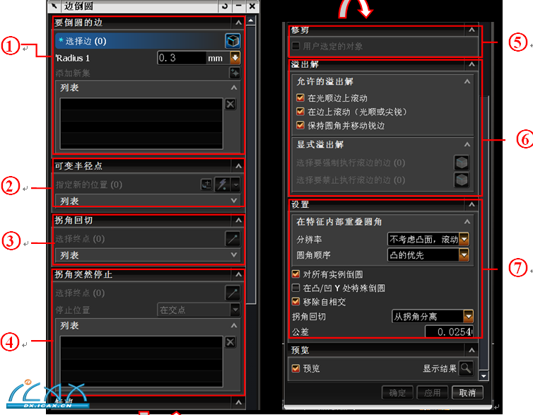

操作界面及功能介绍
①定义要倒圆的边:
A.选择边: 让您为边倒圆集选择边。可以对每个边集的所有边都指定一个独一无二的半径值。
   以为边集选择边。要从边集删除边,请按住 Shift 单击该边。
B.半径 1(Radius 1): 将当前所选边集的半径设置为您指定的值。可以在对话框或屏显输入框中键入半径还可以拖动边集手柄。如下图
半径拖动手柄
C.添加新集:完成当前边集,并将其添加到列表框。还可以通过单击鼠标中键来完成边集。边集在图形窗口中以球形手柄标识。
 边集手柄
D.列表:边集在列表框中显示为半径 1、半径 2、半径 3 等,还有其名称、值和表达式信息。 要选择边集,请在对话框列表框中单击其条目,或在图形窗口中单击其球形手柄。移除要删除边集,请在列表框中选择它,并单击删除按钮。还可以在图形窗口中右键单击边集手柄,并选择删除。
可变变径点:可以通过向边倒圆添加半径值唯一的点来创建可变半径圆角。
拐角回切:可以通过向拐角添加缩进点并调节其与拐角顶点的距离,来更改拐角的形状。可以使用拐角回切创建球头圆角等。如下图:
拐角的突然停止:使某点处的边倒圆在边的末端突然停止。好下图:
在顶点处突然停止
⑤修剪:可将边倒圆修剪成明确选定的面或平面,而不是依赖软件通常使用的默认修剪面。这可能影响边倒圆及其端盖的形状。
⑥溢出解:当圆角的相切边与该实体上的其他边相交时,就会发生圆角溢出。使用以下选项控制如何处理圆角溢出。可以尝试组合使用这些选项来获得不同的结果。
A.在光顺边上滚动 : 允许圆角延伸到其遇到的光顺连接(相切)
 溢出现有圆角的边的新圆角。
选择时,在光顺边上滚动会在圆角相交处生成光顺的共享边。
未选择在光顺边上滚动时,结果为锐共享边。
B.在边上滚动光顺或尖锐): 允许圆角在与定义面之一相切之前发生,并展开到任何边(无论光顺还是尖锐)上。
选择在边上滚动(光顺或尖锐)时,遇到的边不更改,而与该边所在面的相切会被超前。
未选择在边上滚动(光顺或尖锐)时,遇到的边发生更改,且保持与该边所属面的相切。
C.保持圆角并移动锐边: 允许圆角保持与定义面的相切,并将任何遇到的面移动到圆角面。
选择在锐边上保持圆角选项的情况下预览边倒圆过程中遇到的边。
生成的边倒圆显示保持了圆角相切。
D.显式溢出解: 替代默认溢出解,以对所选边强制选择或防止选择在边上滚动(光顺或尖锐)溢出选项。 选择要强制执行滚动的边 - 让您选择在其上要强制软件应用在边上滚动(光顺或尖锐)选项的边。 选择要禁止执行滚边的边 - 让您选择在其上要防止软件应用在边上滚动(光顺或尖锐)选项的边。 对于此边倒圆,选择遇到的边时使用选择要禁止执行滚边的边,以便不对其应用在边上滚动(光顺或尖锐)选项。未禁止其他圆柱的边,因此它会应用在边上滚动(光顺或尖锐)选项。
设置:一般情况下用默认选项即可。
