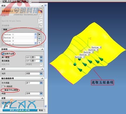

   操作一:打开部件through_curves1.prt,进入建模。通过多组截面线串创建曲面。操作步骤如下:
步骤一:从菜单插入→网格曲面→通过曲线组。选取三组截面线串(每选一组截面线串时,需按中键确认后,再选下一组。),默认当前设置,创建曲面。
图CH15_19

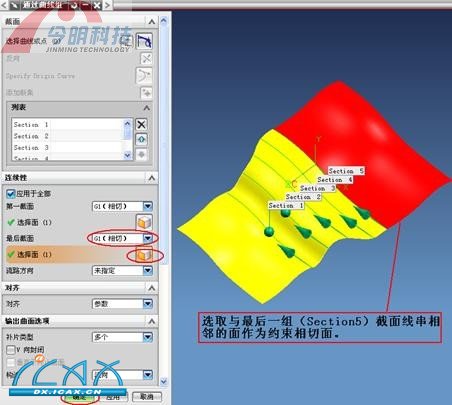

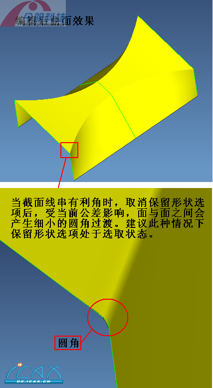

步骤二:编辑曲面,取消垂直于终止面、保留形状的选项。如下图:
图CH15_20
图CH15_21
图CH15_22
