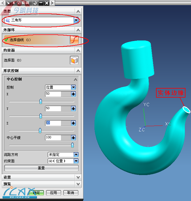

操作二: 打开部件n_side_2.prt,进入建模,应用N边曲面创建吊钩的头部。
步骤一:从菜单插入→网格曲面→n边曲面。以当前的实体边缘创建曲面。
图CH15_33

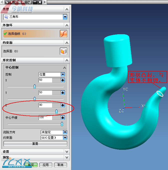

步骤二:利用中心控制,沿Z方向调节出吊钩的头部形状。
图CH15_34

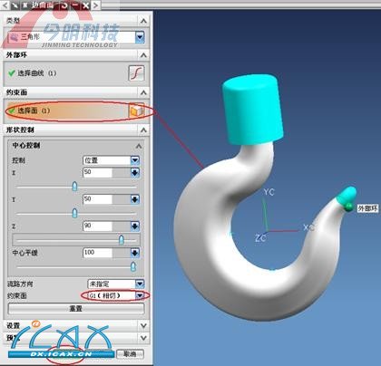

步骤三:控制创建的N边面与实体相切。
图CH15_35

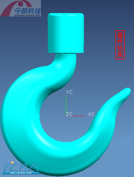

步骤四:确定后显示最终效果图,并保存。
 图CH15_36
