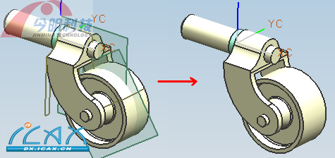

从上节打开的装配文档中,我们发现很多数据被加载进来了,如:草图,基准面,线段,曲面等等,那么在绘图区中显示非常混乱,通常我们对装配的要求只是显示其实体,那么如何改善装配部件的显示效果,得到清晰的部件显示?
首先,我们先认识部件加载时为什么会将建模时的草图,线段,曲面,基准等加载到装配。其实不难理解,我们加载的是文档,那么该文档在构建过程中在其它图层的数据或者被隐藏的数据同样会被加载。能否通过隐藏得到清晰的部件显示呢?可以,但是选择是必须过滤类型,因为默认的是选择装配组件,隐藏操作较为繁琐,而且对于大装配不合适。
我们通过操作介绍引用集的运用。
打开NX文档 NX_caster_assembly.prt 进人装配模块,加载装配后,显示的文档很乱,在装配导航器中,选上所有组件,按鼠标右键,在替换引用集中选择“modle”,在绘图区中模型显示很“干净”。

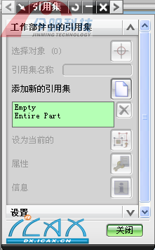

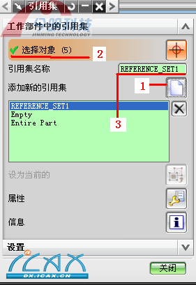

那么引用集怎么设置呢?在那里设置呢?
首先,引用集的设置只有当前文档可以设置,在菜单内  格式 → 引用集 。
