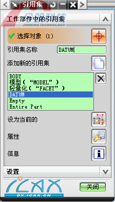

菜单内选择顺序,新建引用集,选择引用集包含内容,定义引用集名称。

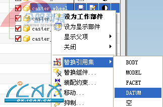

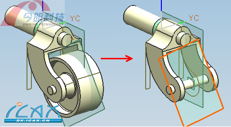

我们对其中caster_wheel部件设置新引用集,先在装配导航器中选中组件,按右键使部件作为工作部件,在菜单内  格式 → 引用集,点击新建图标,选择基准面,在引用集名称处输入“Datum”,完成引用集设置。在装配导航器中选中NX_caster_assembly,设置为工作部件。切换引用集,在装配导航器中选中组件caster_wheel部件,更改新引用集“Datum”,在绘图区看见,车轮部件只显示我们引用集设定的基准面。
从上面引用集例子可以看到,引用集需要在当前工作部件设置,在装配中使用,切换引用集,显示所需内容,可以改善部件显示。
