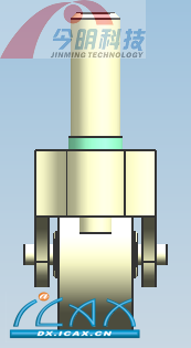

在菜单中 装配 → 组件 → 装配约束 ,选择“接触对齐”类型,在方位处选择“自动判断中心”点击caster_spacer垫圈的圆孔,再选择caster_shaft支架轴的柱面,建立两组件间的同心约束。再对两个组件添加“接触”的约束,选择垫圈侧面和支架轴侧面,建立下图的装配结果。
在方位处选择“自动判断中心”点击caster_fork支架的圆孔,再选择caster_shaft支架轴的柱面,建立两组件间的同心约束。点击caster_fork支架的侧面,再选择caster_spacer垫圈的侧面,建立两组件间的贴合约束。

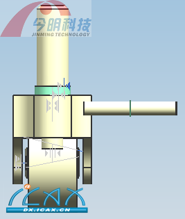

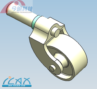

在方位处选择“自动判断中心”点击caster_wheel轮子的圆孔,再选择caster_fork支架圆孔,建立两组件间的同心约束。在方位处选择“中心”,子类型处选择“2对2”点击caster_wheel轮子的两侧面,再选择caster_fork支架两侧面,建立两组件间的对中约束。同样的方式建立caster_axle轴与caster_fork支架的配对约束,见下图。
旋转装配模型,观察装配结果。组件按照装配的位置和几何关系配对约束。
完成该模型装配。

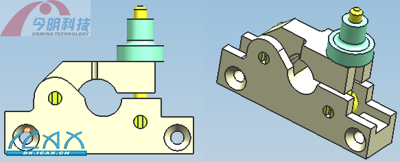

重复装配配对练习,打开Assembly_3文件夹内NX文档 NX_Mate_test.prt,按照下图结果建立配对约束。
本节练习文档路径在Assembly文件夹内。
