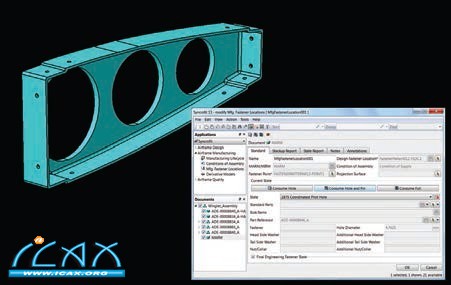

NX 平台现已支持 Airframe Manufacturing Environment (AME)。AME 提供了独特的功能,可数字化捕获机身的级进装配状态。
AME 可管理如上所示的构建过程从供应条件到最终产品定义的各个阶段。

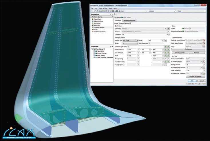

Syncrofit 13 中新的部件尺寸功能可获得如上所示的机翼的翼肋和翼梁的弯边尺寸。紧固件图样功能现已进行了扩展,可根据切口边和圆角间隙设计规则管理下层结构的弯边尺寸。零件几何体可根据紧固件尺寸和图样变更自动更新,与传统方法相比,将相关的设计时间减少多达 40%。
