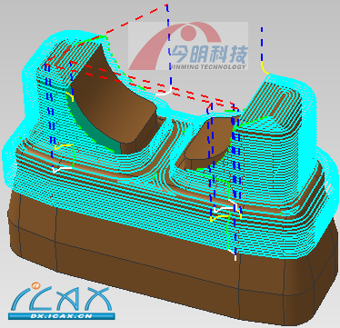

介绍了【深度加工轮廓】操作相关的参数选项后,我们接着也完成一下练习。将操作“SEMI_PROFILE”生成如图5-12所示。指定参数为:【刀具】=JMSK_D12R1;【全局每刀深度】=1.5;【主轴速度】=2500;【进给率】=1500。操作步骤如下:
图5-12 刀轨要求图

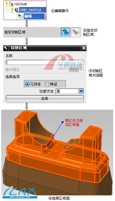

⑴.定义切削区域面。往往在做模具加工的时候,会遇到模型位置大,整体形状不好加工时,我们可以采用局部加工的方法来完成,如定区域面或修剪边界等方法。下面就使用区域面的方法来定义加工范围。先编辑操作,定义几何区域。操作流程图如5-13所示。
图5-13 设定区域面流程图

⑹.生成刀轨。在【深度加工轮廓】操作对话框里,操作选项卡中,点击生成图标 ,待系统计算完成后,所生成的刀轨如图5-14所示。
图5-14 最后生成的刀轨图
