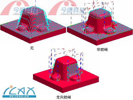

陡峭空间范围
在固定轴区域铣削里,提供了三种方法来限制加工范围:无、非陡峭、定向陡峭。
〖无〗选项使得系统加工由部件几何体或指定切削区域所定义的整个切削范围;
〖非陡峭〗利用陡峭度使得系统仅加工整个切削范围中小于指定陡峭度的区域。
〖定向陡峭〗利用陡峭度使得系统加工整个切削范围中沿指定切削方向大于指定陡峭度的区域。如图6-5所示。
一般没有特殊的需要,很少定义此选项。
图6-5 陡峭空间范围的三种应用
