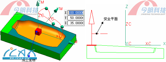

打开模型进入到加工模块之后,在操作导航器“几何视图”里,点击节点MCS_MILL进行编辑,并弹出【Mill Orient】对话框,需要指定“加工坐标系”与“安全平面”,按指定要求定义:模型四边分中,顶平面对刀为零,安全平面为顶平面抬高30。设定如图6-16所示。
图6-16 定义加工坐标与安全平面

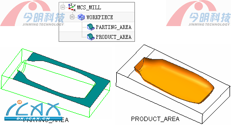

在加工复杂的模型里,为了减少多次操作公共部分的区域面,我们可以预先定义好加工区域。接着分别定义两个切削区域:PARTING_AREA和PRODUCT_AREA,并继承几何节点(WORKPIECE)父级组关系,如图6-17所示。
图6-17 定义加工区域面

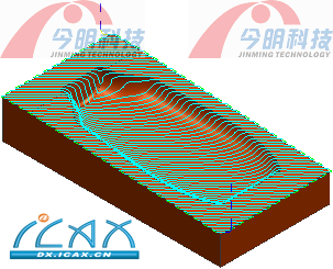

步骤2  生成刀轨
在【操作】选项组点击“生成”图标计算出刀轨如图6-20所示,然后再点击【确定】完成此操作。
图6-20 半精加工刀轨图
