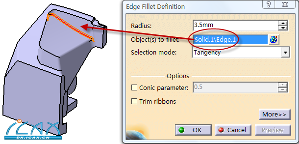

1:打开\Training Part\Part Design\ Chordal Fillet.CATPart 文件,单击倒圆角指令,出现倒圆角定义 (Edge Fillet)对话框,选择上夹角里的边线,如下图。R值输入3.5mm,单击确认完成。

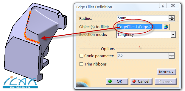

2:单击倒圆角指令,选择下夹角里的边线,如下图。R值输入5mm,单击确认完成。

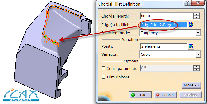

3:点击创建圆角右下角的小三角,将出现子工具栏,选择等弦圆角 指令,选择菱角边,如下图。输入R值6mm,单击预览按钮。

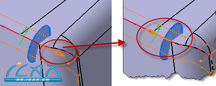

4:经过预览我们可以看见角落部分出现不理想部分,如果单击确认,将出现警告对话框。

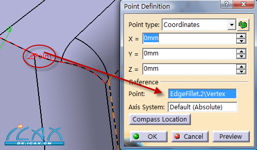

5:点击对话框里的更多按钮  ,在限制元素对话框里面点击鼠标右键选择创建点。
6:选择边线的端点位置,单击确认完成点创建。
7:点击箭头,修改方向,保留内部的圆角。
8:点击确认按钮,完成等弦圆角创建。

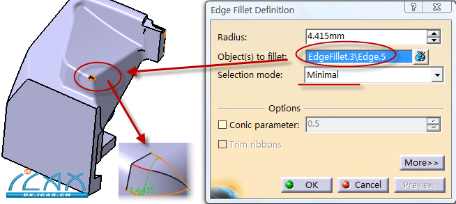

9:单击倒圆角指令,选择角部的边线,R值输入4.415mm,模式选择最小 (Minimal)。
10:单击确认按钮,完成圆角创建。

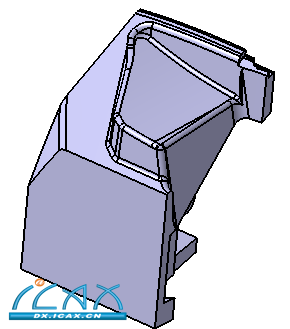

总结:从上面的例子,我们可以学习到等弦圆角在外观上比等R值圆角效果更好,结合限制元素的应用,我们进行复杂圆角的创建。
