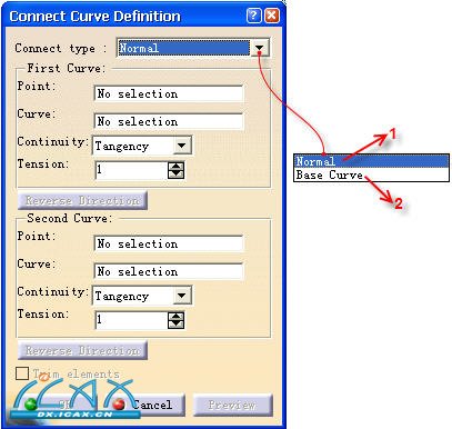

单击“连接曲线 (Connect Curve)” 指令。出现“连接曲线定义 (Connect Curve Definition)”对话框。单击“连接类型 (Connect type)”对话框的下拉小箭头,列出了两种定义连接的类型,如图4-282所示。
图4-282

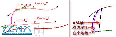

图4-283列出了预览中的结果与“点 (Point)”、“相切 (Tangency)”和“曲率 (Curvature)”三种连续类型的结果。
图4-283
